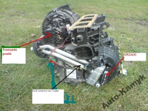

Przy nogach kierowcy wypnij osłonę konsoli środkowej i zobaczysz rurki od nagrzewnicy .Jak silnik będzie ciepły a ogrzewania nie będzie sprawdź ręką czy rurki są ciepłe.Jeżeli tak - to problem jest w klapce ciepło-zimno .Jak rurki będą zimne to zamarza ci płyn.

Odkopuje temat. U mnie rurki przy nagrzwnicy gorące że nie można sie dotknąć zarówno zasilanie jak i powrót.Filtr juz wyrzuciłem i dałem samą zaślepke zeby nie dmuchało z boku. Termostat wymieniony i z tego co widze to sprawny. Więc doradzcie czemu leci letnie powietrze.Mam klimatronika i dzieje sie to na automacie i na manualu.Czujnik temp. zewnętrznej pokazuje dobra temperature ; wewnetrzny tez pracuje bo go rozbierałem.Aha silnik 1,9 dci rok produkcji 2003.Nagrzewnica bez grzałki elektrycznej
Właśnie sprawdzilem i klapka nie otwiera sie do konca tzn. jak zmieniam temperature to slychac jak sie klapka rusza ale tylko do 23 stopni a od 24 do 27 nie reaguje.Teraz pytanie czy to usterka mechaniczna klapki czy sterownik nie daje sygnalu do otwarcia na maxa klapki.Jak to sprawdzic?
Edytowane przez grzesiek66
Praktycznie sobie odpowiedziałeś... Albo elektronika albo napęd. Jeśli napęd to mogą być 2 przyczyny: albo sama klapka ma gdzieś opór, albo w przekładni coś jest wciśnięte pomiędzy ząbki i elektronika przy silniczku odczytuje to jako pozycję krańcową klapki..
Sprawa podobna jak przy klapce obiegu zamkniętego ale dostęp chyba łatwiejszy. (nie rozbierałem tego jeszcze)

W tych rocznikach aut, nie jest elektrycznie podgrzewany płyn w małym obiegu ale powietrze wydmuchiwane do wnętrza.
To taka dodatkowa nagrzewnica elektryczna gdzie zamiast rurek z płynem podłączone są przewody z prądem. Dalsze działanie identyczne w obydwu wymiennikach, podgrzewają przedmuchiwane przez nie powietrze.
