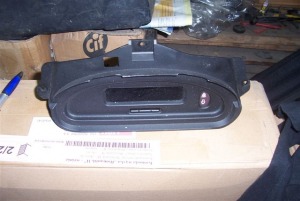

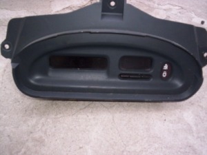

odkopie trochę temat,
czy taki wyświetlacz ma możliwość wyświetlania:
-spalania (chwilowe, etc)
-zasięg
-stan baku
-etc
chce zamontować wyświetlacz "zawierający" takie dane (wystarczy spalanie i zasięg)tylko za cholere nie wiem jaki wyświetlacz kupić. no chyba że wiecie jaki to proszę o foto, model żebym wiedział czego szukać.

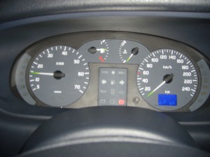

te wyświetlacze które tu wstawiłeś są do radia. Jak chcesz wskazania które opisałeś to musisz kupić taki licznik:
http://allegro.pl/item447495916_licznik_me..._4_16v_01r.html
a później znaleźć na forum odpowiedni temat i poczytać jak wszystko podłączyć.
Potrzebna jeszcze będzie manetka wycieraczek z przyciskiem do komputera.
jak w tym wyświetlaczu jest zegarek to nie ma kompa pokładowego. Szukaj licznika z wyświetlaczem do komputera.
z tego rozumiem, że wszystkie obliczenia są wykonywane w samym zegarze(liczniku) a z kompa samochodu są tylko pobierane dane?
zrobiłem test zegarów (z innego tematu) i mam tylko zegarek i teraz najważniejsze pytanie (od niego wszystko zależy) : czy jeżeli kupię dobre zegary z odpowiednim wyświetlaczem (Twój link) to wymienione pozycje będą wyświetlane? (pomijam tymczasowo kwestie podłączeń)
