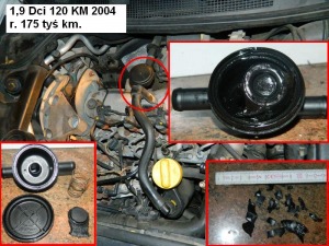

Temat wznowie ponieważ wiem dlaczego padło ci turbo ! ! !
Przy przebiegu ok 100 tys trzeba bezwzgeldnie wymienić regulator cisnienia w komorze silnika (zawór membranowy)
U mnie w megane II 1,9 Dci przy przebiegu ok 160 tyś pało 1 turbo.
Regeneracja czyszczenie układu itd. i odrazu po załozeniu padło drugie turbo.
Mechanik tempak nie wyczyscił przewodów odmy i nawet nie zagladał do regulatora cisnień znajdujacego sie za odmą.
Membrana sie rozleciała a czesci jej ktore pozostały są twarde jak węgiel ktore turbo wciaga po kawałku.
Koszto tego gówna w ASO 350 zł (poje..ło ich, do passata 50 zł)

A czy w moim silniku jest coś takiego? W sensie ten środek - membrana? Bo mam tą obudowę na rurze idącym od filtra do turbo, ale w środku tego elementu nic nie ma.
