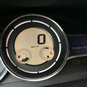

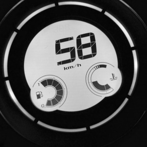

W moim przypadku podobnie jak u kolegi "jacho111" po przejechaniu paru kilometrów zapala się tylko jeden kwadrat (załącznik), po przejechaniu obojętnie 10 czy 100 km nie dopala się kolejny kwadrat, (według mnie) wyskalowany w połowie wyświetlacza, świadczący o prawidłowej temp. silnika, natomiast podczas nawet krótkiego postoju owy kwadrat się zapala i gaśnie po chwili dalszej jazdy. Po wizycie w zeszłym tygodniu w ASO serwisant stwierdził, że wszystko jest w porządku, poparł swoją teorię tym, że w swojej MeganeIII jadąc nad morze w lipcu (upał) 400km ani razu nie zapaliła mu się połowa wskaźnika - i weź tu bądź mądry... :unsure:
Uszkodzony termostat. Za wcześnie się otwiera (pełne otwarcie) i dlatego podczas jazdy silnik nie osiągnie prawidłowej temperatury.
Co innego podczas podstoje wtedy tak jak napisałeś bez problemu wchodzi w drugie pole.
U mnie w dieslu bez problemu po przejechaniu kilku kilometrów wskaźnik temp. pokazuje zapalone 2 kwadraciki. W benzynie nie może być inaczej oprócz tego, że silnik nagrzeje się dużo szybciej.

Zdaje relacje z nagrzewania się MIII 2.0T po wymianie termostatu (nie całego kompletnego tylko wkładu za 50zł).
Temperatura na zewnątrz -1 st., od razu w środku temperatura ustawiona na 21 st. po przejechaniu 4-5 km wskaźnik temperatury zapala się w połowie i już nie gaśnie (ta większa ćwiartka) w czasie jazdy, więc wszystko jest tak jak powinno - muszę zadzwonić do Pana z ASO i mu powiedzieć, aby sobie też wymienił termostat skoro u niego jak twierdził bardzo rzadko dopala się ta druga ćwiartka :)
Jako dowód zamieszczam fotkę zegarów po przejechaniu 4 km.
Pozdrawiam!

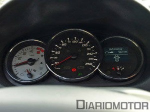

Koledzy i mi nasuwa się pytanie odnośnie wskaźnika temperatury gdyż u mnie pokazuje on jedną kreskę,czasem dwie ale to czasem.
Auto chodzi normalnie,spalanie w normie,a jest tak odkąd ją kupiłem.Megane III 2.0 Tce
Czytając forum,nasuwa się pytanie czy winowajcą jest termostat,jak tak to wystarczy kupić sam wkład?
Chciałbym sam go przełożyć,lecz nie do końca wiem jak go wykręcić,bo obudowa jest metalowa chyba?
Dodaje zdjęcie z internetu,poglądowe jak u mnie zachowuje się wskazówka temperatury.
Tak jak na tym zdjęciu.
Pozdrawiam.
