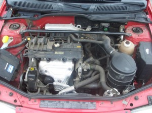

Zacząłem i ja się zastanawiać, czy moje auto posiada ABS, tak jak to zapewniał sprzedawca (auto sprowadzone z niemiec), bo raczej nigdy mi się nie zdarzyło, żebym na hamulcu wyczuwał jakieś drgania, a jeździłem innymi samochodami, w których dało się to odczuć. Gdy przekręcam kluczyk zapala się na chwilę kontrolka od ABS-u, ale po chwili gaśnie jak tak jak i inne kontrolki, więc cały czas byłem przekonany, że ten ABS jest... miałem kiedyś przygodę z sarną, w której musiałem ostro hamować i raczej na 100% koła mi się zblokowały, przy ostatnich próbach na śniegu też nie zauważyłem drgań hamulca. Przeglądając ten temat zauważyłem zdjęcie silnika itd, na którym są narysowane jakieś przewody powiązane z ABSem, więc pomyślałem, że i ja wrzucę swoje zdjęcie i może na podstawie mojego zdjęcia ktoś mi odpowie, czy u mnie powinien być ten ABS, czy nie? :roll:
Czytałem i napisałeś właśnie, że nie był to standard, więc myślałem, że niektóre wersje mają, a niektóre nie... tak samo jak nie wszystkie wersje RT mają elektrycznie regulowane lusterka (moja nie ma). No ale mniejsza o to...troche jestem wkurzony z tego powodu, bo w ogłoszeniu było napisane, że ma ABS...ehh trudno :-|
Adaśko, - ten rocznik RT nie posiadał ABS-u. U mnie też nie było.

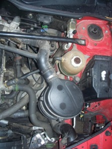

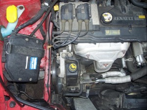

Adaśko, wrzuć zdjęcie drugiej połowy komory silnika, bo pompa od ABSu jest po drugiej stronie <ok>
no chyba nie do końca :mrgreen: w mojej megi ('97) pompa ABS jest patrząc na auto od przodu z lewej strony przy pasku klinowym...
Adaśko: na twoich zdjęciach pompy nie widać... werdykt raczej jednoznaczny... chociaż zastanawia mnie fakt, że zapala się Tobie kontrolka...
