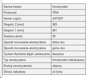

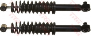

Zawsze można tez spróbować zaadaptować taki amorek jak na rysunku :D Pochodzi z Renault 21,sprytne rozwiązanie.
A poniżej jego dane.Może komuś sie przyda w celach ,,tuningowych''.
