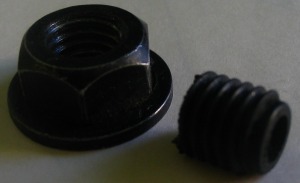

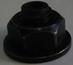

Dzisiaj próbowałem przesmarować rygiel wlewu paliwa,gdyż głośno chodził przy zamykaniu i otwieraniu, jednak to nic nie dało (WD40). Zauważyłem jednak, że ta duża śruba pod klapką wlewu, z której wyskakuje rygiel jest jakby luźna i nie podejrzewając, że gwint niestety jest plastikowy, postanowiłem ją dokręcić i niestety cały gwint, który jest wewnątrz śruby oderwał się od reszty siłownika, który jest w nadkolu. Siłownik oczywiście wpadł do środka i nawet nie wiem jak się do niego dostać (rozebrałem całą tapicerkę w bagażniku ale niestety od wewnątrz na 100% nie można do niego dojść. I teraz moje pytanie: czy siłownik jest zespolony z tym gwintem, który wyrwałem czy też jest to jakaś część zupełnie inna mocowania siłownika ? Chciałbym kupić używany siłownik i oddać do montażu mechanikowi jednak nie wiem czy ten gwint od tej dużej śruby jest razem z siłownikiem czy też może muszę kupić jakieś mocowanie ? W załączeniu wstawiłem zdjęcia tej nieszczęsnej śruby razem z tym co w niej zostało.

No to fajnie że to takie proste. Mógłbyś mi podesłać jakieś zdjęcie jak ten siłownik wygląda lub link do tej aukcji na allegro którą wygrałeś, gdyż znalazłem już niby taki na allegro ale jest on bez gwintu, na który jest nakręcana ta wielka śruba od strony wlewu (może siłowniki od ph1 różnią się od tych z ph2).
też to przerabiałem i nic nie kupowałem.
Wyjąłem siłownik, gwint dokleiłem Super Glue, a przy montażu płaszczyznę, z której wychodzi ten gwint posmarowałem jakimś gęstym klejem (nie pamiętam jakim, to było 3 lata temu) i włożyłem na swoje miejsce. Później nakręciłem nakrętkę i trzyma do dziś nawet bez nakrętki :->

Wyjęcie jest bardzo proste w prawym boczku masz schowek i potem taką klapkę wyciągasz ją i masz dojście do kabelków. Skoro spadł ci siłownik to dwa kabelki będziesz miał naprężone ciągniesz i wyciągasz ;). Mój też strasznie głośno chodził okazało się że w środku złamał się ten bolec przy końcu i nic go nie zatrzymywało dlatego tak głośno chodził. Jeśli masz to samo to myślę że niema sensu tego kleić tylko śmigaj na jakiś szrot i za 50zł powinieneś dorwać z jakiegoś bitego auta ja właśnie tak zrobię. Ze wsadzeniem tego też sobie poradzisz bez żadnego zdejmowania boku czy lampy.
Rozbierz siłownik śrubokrętem płaskim on jest tylko na zaczepach i zerknij czy w środku nie masz nic złamanego jeśli nie masz to ten gwint sklej na poxilinę powinno się trzymać.

Dzięki wielkie za szczegółowe opisy. Rygiel już zamówiłem używany na allegro a poprzedni wyciągnąłem i po przyjrzeniu mu się z bliska stwierdzam, że nie warto było go ratować. Tylko teraz się obawiam abym tego samego nie zrobił z tym nowym siłownikiem co ze starym :mrgreen: ;) ;)

Smarowanie oczywiście nic nie da. Trzeba skleić (mnie się udało :mrgreen: ) Hałas bierze się stąd, że w przypadku pęknięcia, gwintowana część się obraca (ale też przesuwa się powodując zaryglowanie klapki). Natomiast gdy element jest cały, występuje tylko ruch posuwisty (nie ma obrotu) i jest cisza :D Poza tym gdy występuje pęknięcie, nie ma możliwości awaryjnego otwarcia klapki, do czego służy "oczko" z prawej strony rygla.
