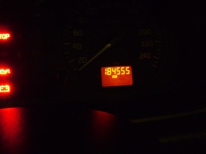

licznik dzienny kilometrów na wyświetlaczu
Wciskanie na manetce od wycieraczek w moim przypadku nie wiele daje, ponieważ nie posiada moja Mega komputera, natomiast kombinowałem z przyciskiem od licznika przebiegu dziennego, efekt zerowy, a wiem, że nie ma aut bez takowego licznika, może ktoś spotkał się z podobnym skomplikowanym przypadkiem.
No nie wiem, spróbuje, choć podejrzewam, że będę musiał zdemontować deskę rozdzielczą, bo w manetce od wycieraczki są przewody do kompa pokładowego, a u mnie go nie ma, przyznam, jak dla mnie brak dziennego licznika , bardzo mnie irytuje.
  • 1 rok później...
miałem tak jak Koledzy powyżej czyli brak licznika dziennego. Winna była manetka wycieraczek która zwyczajnie robiła zwarcie. Po wymianie na sprawną wszystko działa - uwaga: na allegro jest wiele uszkodzonych manetek i sprzedający nawet o tym nie wiedzą....
