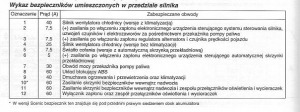

bezpieczniki główne do wentylatora nadmuchu znajdują się w małej kostce obok akumulatora zdjęcie masz poniżej

Bezpieczniki sprawdzałem w kabinie, te na dole po lewje stronie, ale okazało się, że są jeszcze w przedziale silnika bezpieczniki: wyczytałem to w tym temacie.
Autor(ka) ma rocznik 97, ale w 96 też znajdują się bezpieczniki w okolicach akumulatora ?
Zszedłem do auta i faktycznie jest jakaś skrzyneczka po lewej stronie w komorze akumulatora.
