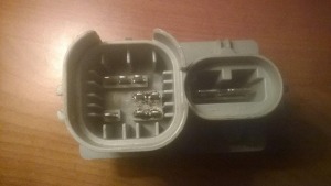

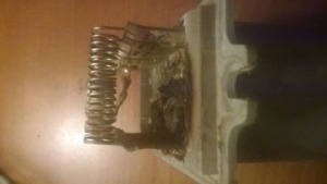

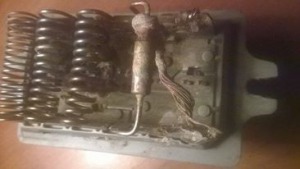

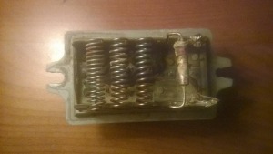

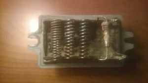

steelart Opublikowano 21 Grudnia 2015 Udostępnij Opublikowano 21 Grudnia 2015 (edytowane) A gdzie ten moduł wentylatora się znajduje ? To nie jest przypadkiem to co jest pod prawej stronie od akumulatora pod wycieraczką taka biała kosteczka? Dodano: 21 gru 2015 - 11:51 Oto rezystor wentylatora. Proszę o pomoc wystarczy wymienić sam bezpiecznik czy cały rezystor? Edytowane 21 Grudnia 2015 przez aston76 Cytuj Odnośnik do komentarza Udostępnij na innych stronach Więcej opcji udostępniania...
aston76 Opublikowano 21 Grudnia 2015 Udostępnij Opublikowano 21 Grudnia 2015 Osobiście wymieniłby na nowy. Cytuj Odnośnik do komentarza Udostępnij na innych stronach Więcej opcji udostępniania...
steelart Opublikowano 21 Grudnia 2015 Udostępnij Opublikowano 21 Grudnia 2015 I tak właśnie zrobię. Mam nadzieję, że to pomoże :) Cytuj Odnośnik do komentarza Udostępnij na innych stronach Więcej opcji udostępniania...

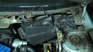

marekzet Opublikowano 5 Stycznia 2016 Udostępnij Opublikowano 5 Stycznia 2016 (edytowane) Witam wszystkich. Przeglądam i przeglądam i nie mogę wyszukać jak wyjąć silnik nawiewu w mojej megance I phII 1,9 dTi z klimą. znalazłem na innym forum o tutaj cos podobnego i zabrałem się do roboty. wszystko szło w miarę gładko do czasu. Mianowicie za nic w świecie nie mogę wyciągnąć całej tej obudowy z wentylatorem. Jak bym nie kombinował to zawsze gdzieś się zapiera i nie da się wyciągnąć. Może jeszcze cos powinienem zdemontować lub inaczej się do tego zabrać. Dam foktę jak to wygląda w tej chwili PS muszę zmienić bo silnik raz działa raz nie i strasznie piszczy. Nieraz załączy się normalnie a nieraz po przejechaniu jakiegoś dystansu a nieraz wogole się nie uruchomi, mam już nowy(używany) silnik i jak go podłączyłem to działał jak powinien a stary się nie załączał. Pomożecie Edytowane 5 Stycznia 2016 przez marekzet Cytuj Odnośnik do komentarza Udostępnij na innych stronach Więcej opcji udostępniania...

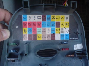

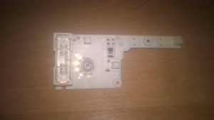

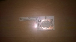

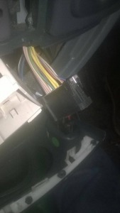

steelart Opublikowano 8 Stycznia 2016 Udostępnij Opublikowano 8 Stycznia 2016 Co do mojego problemu to jest tak wymieniłem rezystor... sprawdziłem każdy bezpiecznik... i byłem załamany tym, że nie mogę nic na to poradzić.... ale w końcu wymontowałem panel sterowania nawiewem... sprawdziłem wtyczke... włączyłem kluczyk i zrobiłem przejście kablami i wentylator się poruszył oto wtyczka. I myślę, że jest popsuta ta płytka od starowania nawiewem... co myślicie na ten temat ? Dodano: 08 sty 2016 - 23:15 Co do mojej Meganki i problemem z nawiewem... Został on rozwiązany i to w banalny sposób... przypadkowo wyciągnąłem ten bezpiecznik i okazał się połamany... wymieniłem i wszystko chodzi jak należy wentylator śmiga jak talalala :D Lecz gdy wyciągnąłem akumulator aby złożyć wentylator i wszystkie te bebechy od nawietrzenia.... przestał mi działać centralny zamek i oczywiście wiąże się z tym immobilizer i nie mogę odpalić samochodu... jedno naprawiłem i drugie się popsuło nie wiem co teraz ... kluczyk działa normlanie... płytkę tą obok lusterka wstecznego wziąłem do domu aby ją niby osuszyć lecz wcale mokro tam nie ma.... może jakieś sugestie ? Wiem, że to nie ten temat i w ogóle.... ale jedna mała podpowiedź co do tego i byłbym bardzo wdzięczny.... PRoszę o pomoc a tutaj załączam zdjęcie gdzie był popusty bezpiecznik może komuś się przyda :) :) :) Pozdrawiam i jeszcze raz proszę o pomoc z tym centralnym !!! Dodano: 08 sty 2016 - 23:18 PS. Czytałem tematy ale wszystko jest o kluczyku i o podsufitce ... kluczyk normalnie podczerwień działa sprawdzałem aparatem... jakby ktoś mógł coś poradzić to bardzo bym był wdzięczny... :) Cytuj Odnośnik do komentarza Udostępnij na innych stronach Więcej opcji udostępniania...
