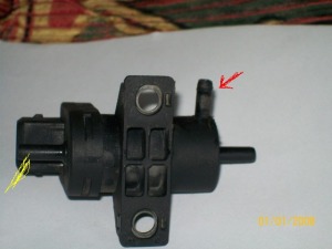

Kilka dni temu pojawił się olej w miejscu łączenia smarowania turbiny, a dzisiaj auto straciło moc.Co to za urządzenie na zdjęciu.Czerwona strzałka urwany wężyk,żółta- nie ma w ogóle wężyka.Czy tak ma być.
To króciec urwany czy wężyk?
Ja tak miałem z miesiąc temu, pęknięty wężyk przy samym elektrozaworze, auto traciło moc, objaw jakby turbina była przeładowana. Wymieniłem na inny wężyk - akurat miałem paliwowy w oplocie) założyłem i śmiga aż miło <piwko> Dorobiony wężyk jest trochę dłuższy, żeby nie był naciągnięty jak ten stary.
elektrozawór podciśnienia

wpisz na alledrogo "elektrozawór dci" i znajdziesz.
Z cenami trochę przegięli, ja kupiłem na giełdzie od laguny za 40zł.
no to szukaj takiego z trzema króćcami <piwko>
Jak Twój jest uszkodzony to możesz go rozebrać i sprawdzić, czy ten nieużywany króciec też jest do czegoś wykorzystany.
