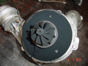

Czasem wydaje się, że padła turbina. To wtedy twierdzi większość mechaników.
Objawy: przy dodawaniu gazu lekko szarpie, co nie ma nic wspólnego z komfortem jazdy.

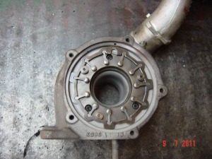

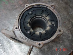

Okazuje sie, że wystarczy przeczyścic turbinę. Oto jak wygląda wnętrze turbiny przed czyszczeniem i po czyszczeniu.
Czarny nalot powoduje zablokowywanie sie ruchomej części która powoduje regulację mocy doładowania. Ta ruchoma część jest na obrębie turbiny (taki wianuszek)
Edytowane przez wopa
Wyciagnąć turbinę. Rozkrecić (5 srub na obwodzie). Zdjąć wierzchnią część. Wtedy pojawi się widok jak na załączonym zdjeciu.
Zdąć widoczne łopatki.Wyczyścic je delikatnie. Wtedy pojawi sie wianuszek, który powinien byc ruchomy bez żadnych zacięć w czasi poruszania. Zdjąć wianuszek i wyczyscic. Jest to dosyć delikatna i pracyzyjna robota. Uwazać na malutkie części które tu wystepuja. Jak rozkładasz to pisz co idzie po czym abyś mógł potem po wyczyszczeniu złożyc. Najlepiej dac do przeczyszczenia firmie regenerującą turbiny. Nie chcą tego robić, bo z reguły twierdzą, że najlepiej wtedy zregenerować (wymienic) ruchome części.
Może coś pokęciłem (kolejność?), ale wszystko da się bez problemów rozebrać i wyczyscić.
