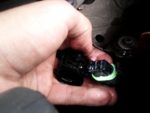

Co to za kabel
Przewody pod przedni fotelem są od : napinacza pirotechnicznego, poduszki powietrznej, podgrzewania fotela, kontrolki zapiętego pasa. Więcej chyba nie ma ale mogę się mylić. Pod fotelem przy schowku pod nogami pasażera są złącza. Trzeba odpiąć pokrywę i sprawdzić co jest nie podłączone.
ta kostka jest od silniczka recyrkulaji powietrza wew-zew jesli ja wepniesz podejrzewam ze bedziesz słyszał brzeczenie silniczka który podnosi klapke od nawiewu a skoro byla odłaczona to masz ułamane zebatki przy silniczku wepnij to usłyszysz

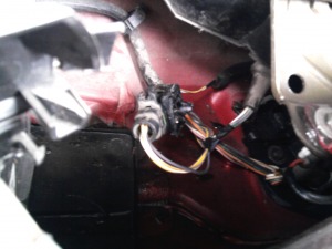

a teraz ja mam pytanie ta kostka elektryczna znajduje się tam ggzie stacyjka i manetki od wycieraczek/świateł jest wsadzona w zaślepkę, auto bez poduszki pow. zdjęcie

Masz Coupe, więc podejrzewam, że te przełączniki to podgrzewanie foteli lub elektryczne szyby, ta kość żółta to chyba jakiś Auto-Alarm. A ta kostka na parapecie to prawdopodobnie do wyświetlacza.
Do jakiego wyświetlacza ? mam wyświetlacz godziny i temp. łącznie z wyświetlaczem radia, elektryczne szyby mam sterowane poprzez przełączniki znajdujące się w drzwiach, a tylne szyby z tyłu pośrodku samochodu
A te Autoliv to faktycznie sterownik Airbagu wystarczy wpisać w gogle jego nazwę, tylko dziwi mnie jedno ja nie posiadam poduszek powietrznych ?
Nawet w kierownicy???
A może kierownica wymieniona??
Może taka bez poduszki była tańsza jak poduszka na podmianę po wystrzelonej??
Jakiś rocznik tego auta w danych by się przydał, łatwiej wtedy załapać co w danym aucie było wstawione fabrycznie.
O fotkach w osobnym temacie przedstawiającym auto już nawet nie wspominam.
rocznik to 97, auto było bite przez poprzedniego właściciela który mnie o tym fakcie poinformował ale o poduszkach nic nie mówił, ale brak włącznika/wyłącznika airbagu w przedziale schowka (czarna zaślepka w tym miejscu) brak poduszki pasażera brak poduszki w kierownicy, brak listwy do airbagu (chodzi mi o tą listwe co łączy/rozdziela kierownicę z resztą samochodu )
