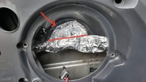

Temat stary ale dla niektórych (tak jak dla mnie) aktualny Chciałbym się podzielić rozwiązaniem które zadziałało u mnie. Tak jak ktoś wspominał woda do kieszeni zaciekała po głośniku. Ktoś wymieniając głośniki z fabrycznych na inne wyłamał plastikową osłonę głośnika przez co woda zamiast po osłonie do odpływu w drzwiach zaczęła spływać po głośniku do środka. Odbudowałem tą osłonę taśmą aluminiową. Na zdjęciu czerwoną kreską zaznaczyłem dokąd powinna sięgać fabryczna osłona, widać, że została wyłamana. Głośniki które mam obecnie musiały być grubsze niż fabryczne więc ktoś poradził sobie z tym w taki sposób... Póki co bo intensywnym deszczu i teście na myjni jest sucho.
