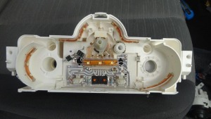

Ostatnio ze względu na wymianę panelu nawiewu (folia spękana) od razu wymieniłem oświetlenie żarówkowe na LEDowe. Po zrobieniu oświetlenia w kuchni zostały mi resztki taśmy, a znając fantazję ułańską francuzów wymieniłem od razu żeby mieć problem z głowy na wieki wieków.
Sposób oświetlenia został eksperymentalnie tak dobrany aby wszystko ładnie delikatnie było podświetlone. Nie ślepiło. W każdym bądź razie udało się. Prezentuję zdjęcie być może ktoś będzie się nudził to może się zainspiruje ^^

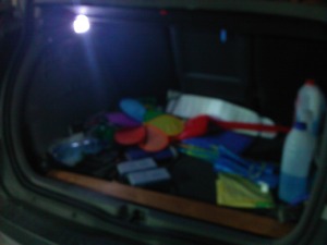

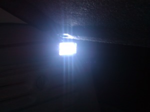

trochę zdjęć z oświetlenia bagażnika (wybaczcie ale mam zbiorczy garaż i widać że na zewnątrz też trochę światła "przebija" ale bez diody by nic nie było widać w bagażniku prawie pomimo światła z garażu)
przepraszam ale diody są tak jasne że nie widać że świecą się 3 punkty a nie jeden.
i tak chyba jeszcze mi mało (któryś z kolegów pisał że 3 sztuki na linijce może być mało) i włożę dodatkowo 3 ( zmieszczą się na styk!)

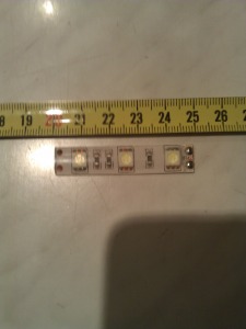

zdjęcia pokazują pasek jaki zastosowałem (porównajcie średnice diód bo te są z większymi diodami)
dla zainteresowanych plus w plastiku to ta dłuższa blaszka w środku którą widać jak się otworzy "pleksę"
w bagażniku specjalnie bałagan żeby bylo widać jak widać przy 3 diodach... dla mnie 3 diody wizualnie dały odczucie na pewno zimniejszego światła (diody białe)
czy więcej widać? chyba wyraźniej.. bardziej kontrastowo
w chwili wolnej dorzucę 3 kolejne - wtedy mnie porazi światłość?
