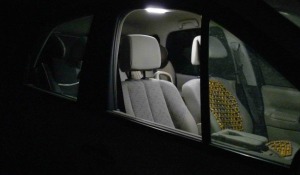

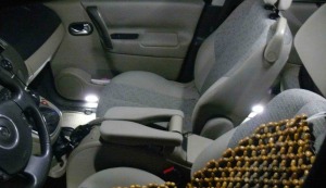

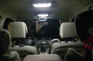

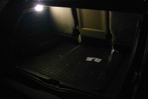

Takie diody na taśmie są idealne świeca bardzo dobrze w nocy jest widno.
polecam wymienić wszystkie światełka w kabinie na Ledy, bardzo duża oszczędność prądu i minimalne zużycie akumulatora.
U mnie w samochodzie w środku wygląda to tak
fotki do wglądu wykonane bez lampy błyskowej
posiadam też zamontowane taśmy Led do oświetlenia tablicy rejestracyjnej z tyłu oczywiście
możne komuś się spodoba takie oświetlenie zamiast żarówek w kabinie i zainwestuje w Ledy
Pozdrawiam
