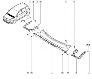

Tak jak wspomniałem , znam już procedurę usuwania tej dolegliwości w Megane II ( choć widać , że problem powraca u innych użytkowników). Jednak w Sceniku III nie ma możliwości do dostania się do odpływów w podszybiu od strony silnika. Po ściągnięciu tego plastikowego podszybia pozostają jeszcze takie kratki przy samych wycieraczkach. Następnie przy każdej z wycieraczek jest osobny silnik wycieraczek i to chyba gdzieś pod nim / za nim znajdują się te otwory spustowe do usuwania nagromadzonej wody. Ogólnie to pół auta trzeba rozebrać. (budowa jednak trochę inna niż w megane II i III.

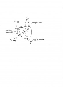

A , i jeszcze taki myk zauważyłem, że jak ten przewód od skroplin z ( nazwijmy to ogólnie) nagrzewnicy byłby zatkany to by przez niego powietrze nie leciało. A tak jak miałem dmuchawę włączoną to mi pod autem dmuchało powietrzem przez ten wąż gumowy. Leci stamtąd powietrze które tłoczy wentylator ale zimne bo radiator czyli chłodniczka z płynem jest powyżej a to powietrze ucieka dołem przez ten wężyk jeszcze nieogrzane. W załączniku taki prosty szkic poglądowy ( tylko się nie śmiejcie ;)).

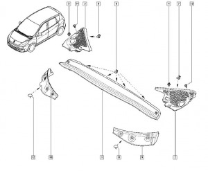

Mam też wodę w schowku, ale w MIII. Problemem było brudne podszybie. Woda nie miała gdzie uchodzić i wlewała się przez uszczelki, które oplatają przewody od klimatyzacji i ogrzewania. Poczytaj temat:
http://megane.com.pl/topic/19405-woda-w-schowku-w-podlodze-po-stronie-kierow/#entry335133

Woda z klimy jak to nazywasz to skropliny jakie odtajały z zamrożonego parownika, to ta rurka z Twojego szkicu. Parownik jest w zespole nawiewu.

Dzięki Woytus za pomoc. W sumie to już rozbierałem kiedyś te elementy ale zatrzymałem się na wycieraczkach. Nie chciałem bigosu sobie narobić. Poza tym te chwyty powietrza w SIII są chyba bardziej/głębiej schowane niż w Megane III. Sądzę , że w moim przypadku to jeszcze trzeba całe silniczki wycieraczek zdemontować aby się tam dostać. Ale wezmę się za to bo mi to spokoju nie daje.
