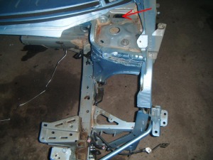

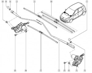

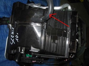

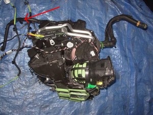

Wygląda na to że odpływy z podszybia są za silniczkami wycieraczek.A jeżeli chodzi o odpływ skroplin to wygląda że jest tak jak mówisz wężyk jest wpięty od spodu obudowy nagrzewnicy i biegnie w okolice nóg kierowcy i składa się z dwóch części. Dołączam zdjęcia poglądowe
Nel - kawał dobrej roboty odwaliłeś ;) :D W sumie to aż mi głupio , że przez mój problem całe auto wybebeszyłeś ;)
Jeszcze raz wielkie dzięki. A na poważnie to naprawdę się przysłużyłeś. Teraz wiem gdzie szukać poszczególnych elementów. Tak jak wcześniej pisałem , domyślałem się że otwory spustowe są za silniczkami do wycieraczek. Jutro zrobię mały test. Wezmę ciepłej wody i naleję delikatnie na podszybie w okolicę silnika od wycieraczek i sprawdzę , czy woda w miarę swobodnie zlatuje pod autem. Raczej powątpiewam aby taka dzióra się tak szybko zapchała ale wiadomo wszystko w naturze może się zdarzyć.
Osobiście to obstawiam tą rurkę od skroplin z parownika szczególnie teraz widzę jaka ona jest zakręcona. Może gdzieś zrobił się korek lodowy w środku albo na zagięciu się gdzieś przytkała lub po prostu gdzieś przygniciona jest przez wadliwy montaż. Poza tym taki element powinien chyba być raczej zrobiony względnie prosto i z jednego kawałka a nie z kilku części. To zwiększa prawdopodobieństwo awarii.

dlatego zawziołem się jak diabli i jak to wybebeszę i sprawdzę w czym rzecz to taką innowację wprowadzę , że przed ujawnieniem na forum opatentować pojadę swoją przeróbkę :D A tak serio to zastanawiam się czy nie uciąć tej rurki od skroplin i puścić z jednego kawałka wężyka? Jak robić to na całego.
Ze zdjęcia i trochę intuicji wydaje mi się że w tym połączeniu na rurce odpływu skroplin jest jakiś zaworek zwrotny (w megi II mamy gumową klapkę)Jeżeli chodzi o odpływ z podszybia to ze zdjęć wygląda że ten odpływ może wychodzić do nadkola ,proponuję zdjąć tą plastikową cześć nadkola od strony kabiny czy nie ma tam końcówki tej rurki odpływowej i wyczyścić od drugiej strony
Dzięki , tak zrobię jutro.
