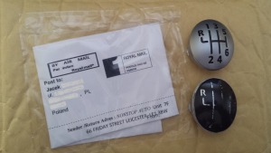

Trochę odświeżam kotleta, ale pomyślałem że podziele się tym co sam ogarnąłem w sprawie niezbyt dobrze wyglądającej gałki zmiany biegów. Pomysły były różne, ale z racji tego że nie lubie badziewia postanowiłem pozostać przy oryginalnej gałce.
Zakupiłem nowy "cyferblat" i dam gałkę do obszycia prawdziwą skórą (kolor grafit mat taką jaką obszyłem kierownice i planuję też obszyć dzwignię ręcznego
W Polsce nie dałem rady znaleźć samego wkładu ze schematem przełożeń więć postanowiłem szukać nieco dalej... i znalazłem w Leicester w Wielkiej Brytani :D
Założyłem konto na ebay'u, następnie na paypal, właciłem sobie 50zł (czas oczekiwania 2-3dni na zaksięgowanie) na konto paypal z mojego konta internetowego (tylko konta na te samo nazwisko mogą być ze sobą powiązane), zamówiłem i jest :)
"cyferblat" 3,99 GBP
przesyłka (Small Packets) 2,00 GBP
Całość poniesionych kosztów: 33,78 PLN (reszte pięniążków a paypal można przelać na swoje konto bankowe).
Kupiłem 4.11.2014 otrzymałem 12.11.2014
Myślę ze za tą kase to najlepsze i najbardziej gustowne rozwiązanie:) nowa nie siedzi tak dobrze jak stara, ale po obszyciu gałki skórą będzie bardziej ciasno i będzie idealnie - tak mi się wydaje :)
Materiał: ni to stalowe ni aluminiowe, jakiś stop metali w każdym bądź razie.

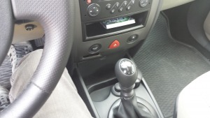

Podepnę się pod temat - czy jest ktoś w stanie jednoznacznie stwierdzić jak demontuje się gałkę w megance 2ce 1.6 z 5 biegami i wstecznym pod 5tką?
Zastanawiam się nad zakupieniem takowej - http://allegro.pl/galka-zmiany-biegow-renault-clio-iii-megane-scenic-i5367496555.html ale nie chciałbym się zdziwić przy demontażu :)
Dodano: 20 paź 2015 - 12:35
Cóż... próbowałem poszarpać się z gałką.. nie powiodło się. Wytoczyłem cięższe działa - podłożyłem klucz i zacząłem traktować klucz młotkiem.. też nie puściło.. Szczerze to już nie wiem jak się za to zabrać.
Dodano: 20 paź 2015 - 13:02
A jednak... zaparłem się w sobie.. szarpnąłem na prawdę z serca i zeszło. Mało brakło a zdzieliłbym się w twarz gałką..
Teraz ciekawostka, może ktoś będzie w stanie mi doradzić.
Gałka którą zdjąłem z auta ma numer: 8200079111. Na wszystkich aukcjach na allegro są o nr. 8200079112 a w ASO powiedzieli mi po VIN'ie że do mojego auta powinna być 8200858261...
Może ktoś wie czy ta jedna cyferka różnicy oznacza kolor czy np. jednak mocowanie i gałka nie będzie pasować?
