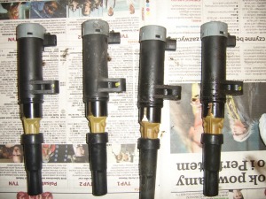

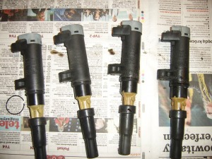

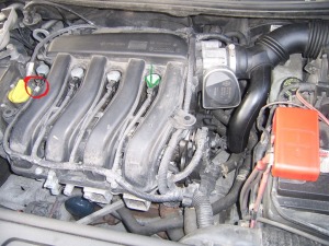

Biały nalot na osłonie zaznaczone na czerwono a zielone to tak wciskam żeby odpiąć od cewki:
Wiem ze jest zapadkę blokującą tylko wciskam i nie chce wyjść z cewki.
To taka genialna konstrukcja, że czasami trzeba trochę się z tym posiłować. Wprawdzie sam ciągnę za kabel, ale tego w sumie nie polecam :) Spróbuj po wciśnięciu od strony cewki zrobić dźwignię śrubokrętem czy czymś innym, najlepiej płaskim.
Jak ktoś tego nie zalał jakimś klejem czy innym wynalazkiem to musi lekko zejść.
Mi to wygląda na izolację lub jakieś wspomnienie o niej, raczej nic czym warto się przejmować.

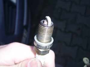

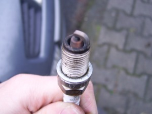

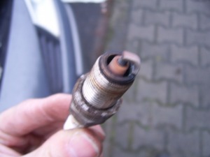

Dzis sprawdziłem stan świec zapłonowych i firma to Morio. Więc tak pierwsza świeca cala zaolejona, druga sucha, trzecia zaolejona a czwarta sucha tylko nagar biały cały. Dodam że, pierwsza i trzecia świeca nie była dokręcona do końca,były luźne aż palcem odkręciłem. Na obudowie świec zapłonowych czyli na izolator i metalowe były zaolejone na 1 i na 3 świecy zapłonowej. Jeśli pogoda poprawi to wykręcę przepustnicę i je oczyszczę.

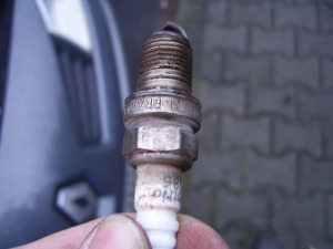

Dzis sprawdziłem jeszcze raz świece zapłonowe i już nie są zaolejone. Sprawdziłem cewki przy włączonym silniku i na żadnym nie zgasł silnik tylko gorzej pracował z wyjątkiem na ostatnim cewki który silnik nei zmienił charakterystyki silnika i zapaliła kontrolka check engine tzn. mrugała. I na ostatnim cewki widzę iskry na obudowie i ikrzy z głowicą.
Stan świec na 3 cylindrach i które były zaolejone i wytarte:

A to stan świecy gdzie cewka ma przebicie na obudowie i ikrzy z głowicą:
