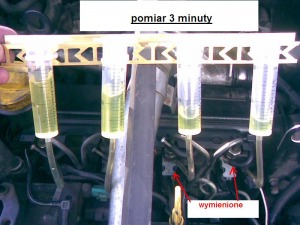

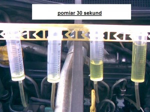

wymieniłem dziś 2 wadliwe wtryskiwacze i od razu po przejażdżce jak auto się nagrzało zrobiłem próbę przelewową przez 3 minuty
już żadne błąd się nie zapala, auto jeździ bardzo fajnie
załączam zdjęcie próby przelewowej przed wymianą i po wymianie 2ch wtryskiwaczy
