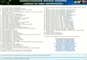

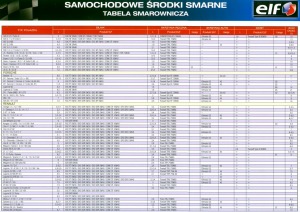

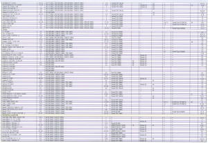

Witam,
jest wiele pytań na forum o oleje i ile się mieści go w silniku, skrzyni itp.
Dorwałem świeży katalog Elf-a, może komuś się przyda.
Są tam inne modele aut ale na razie zeskanowałen tylko "Renówki" ze względu na rekomendacje go przez producenta naszych aut.
  • 4 tygodnie później...
Pablo1984, poczytaj powinno to już być.
