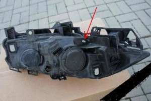

Meganka to nie jakieś dziwadło. W każdym aucie musi być manualna regulacja świateł pozioma i pionowa. Do poziomej służy śruba pod osłoną żarówki światła mijania i pozycji. Znajduje się dokładnie trochę niżej i w bok w stronę błotnika. Regulujemy kluczem sześciokątnym 6mm . Dostęp przez otwór w nadkolu trochę utrudniony, dlatego lepiej zdemontować. Najlepiej pokazać to na zdjęciu, ale jakoś nie mogę nic znaleźć. Po zdjęciu nadkola wszystko ładnie widać i jest tam tylko ta śruba więc trudno o pomyłkę.
Znalazłem zdjęcie, lampa jest do góry nogami:

A co do dostępu, to trzeba te dekielki jak do wymiany świateł zdemontować w nadkolach, wsadzić rękę i wymacać miejsce na kluczyk 6kę. Mnie wystarczyła sama nakładka oczkowa na ten rozmiar i palcami kręciłem.

no wiem tak pojechałem i góra- dół bez problemu ustawił kluczem imbusowym ale nad lewo/ prawo szukał, kombinował, świecił myślał i nie znalazł - dałem mu piątaka (mimo że powiedział ze na koszt firmy) bo chłopak poświęcił troche czasu. :D czyli rozumiem ze mam zdjąć zaślepke i powiedzieć mu ze tam jest pokrętło tak ? - jak na zdjęciu? bo góra dół ustawił od góry ;)
