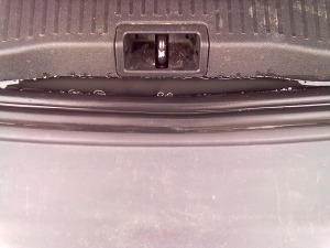

kacper69 Opublikowano 8 Stycznia 2012 Autor Udostępnij Opublikowano 8 Stycznia 2012 Tak wygląda uszczelka w bagażniku megane 3 GT po wyjeździe z myjni, albo po deszczu. Cytuj Odnośnik do komentarza Udostępnij na innych stronach Więcej opcji udostępniania...

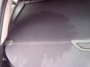

kacper69 Opublikowano 22 Czerwca 2012 Autor Udostępnij Opublikowano 22 Czerwca 2012 Ostatnio dobrze popadało. Auto stało zaparkowane. Po deszczu tak jak na fotce wygląda przesłonka w bagażniku. Koszmar. Cytuj Odnośnik do komentarza Udostępnij na innych stronach Więcej opcji udostępniania...
