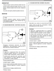

Witam Szanownych Kolegów. Mam pytanie do demontażu włącznika światła stop na pedale hamulca. Czy przy demontażu włącznika należy odłączyć klemę masową od akumulatora i wypiąć wtyczkę z włącznika czy można wymontować wtyczkę po tzw. przejściu komputera w stan czuwania ( po 15 minutach). Proszę też o podanie w jaki sposób należy wymontować włącznik tzn. czy trzeba coś wykręcić czy tylko wyciągnąć włącznik. Jeżeli tylko wyciągnąć to w jaki sposób??? Czy potrzebne są jakieś specjalne klucze czy dam sobie rade ręcznie bez kluczy. Z góry dzięki za objaśnienie mi tematu. Pozdrawiam
