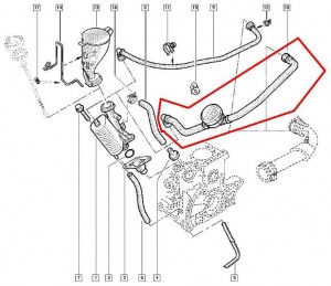

też myślałem o takim pomyśle zrobienia wogóle przelotówki bez tej membrany ale też do końca nie wiem jak to ugryźć ? W starszych autach odpowietrzenie szkrzyni korbowej szło bezpośrednio do dolotu bez żadnych odm pochłaniaczy itd. i wszystko grało. Nie wiem czy rozwiązaniem nie jest wywalenie elementu. Martin 777 dzięki za odpowiedź. Wiem o którym zaowrku jest mowa w poście ale odpowietrzenie przechodzi najpierw przez ten element więc w przypadku jak on jest zapchany/ przytkany to też nie ma po co wymieniać elementów wyżej jak ten zaworek o którym tu mowa. Myślę żeby wymienić oby dwa albo tylko 8200707066 a ten drugi który jest na pokrywie zaworów wywalić albo zrobić przelot. niektórzy wogóle jeźdzą bez odmy w dolot mają wypuszczona pod auto a otwór w dolocie zaślepiony i tez nic się nie dzieje. Czy ktos się orientuje jak ugryźć ten temat ?
Dodano: 12 mar 2013 - 17:52
Element zaznaczony numerem 10 ( zawór między wężami ) ( weże nie pasują do Scenika 1.9 dci 120 km za krótkie ale zawór dobry ) znalazłem na allegro za 190 zł z przesyłką po nazwami: Przewód dekompresji RENAULT NOWY PRZEWÓD DEKOMPRESJI OLEJOWY TURBINY RENAULT DCI PRZEWÓD DEKOMPRESJI RENAULT DTI/DCI
W Renault Zdunek Gdańsk miałki szlak jest na zamówienie cena 410 zł brutto. Wymieniłem też osadnik nr 1 na zdjęciu w cenie 140 zł brutto w Renault Zdunek w Gdańsk na allegro po 130 zł. Nie zalecam omijania odmy i puszczania pod auto z tego względu że silniki doładowane mocno wyeksplatowane mają mocne przedmuchy do skrzyni korbowej i ilość oparów które wylatują z węża nie można wypuścić pod maskę ( duże zadymienie ).
Dziękuję za pomoc problem rozwiązany.
PS: Gdzieś w internecie znalazłem że ten osadnik oleju powinno się wymieniać co 120 - 150 tys. km bo nie spiełnia już swojej funkcji jest zapchany.
Ja wybebeszyłem cały syf łącznie z tą membraną która był pozapychana, umyłem zostawiłem tą sprężynke w środku i tak podłaczyłem. Efektu nie widzę z tym że chyba bardziej się poci. Czy tak może być podpięte ?? Czy grozi to jakąś awarią ??

Jak masz zapchaną odmę to pewnie to jest też dziurawa i musisz wydać 415 złotych na nową z ASO. Nie radzę szukać na szrotach taką kupiłem za 30zł była czysta w środku trochę mokra od oleju ale kiedy membranę wybrałem to były dwie małe dziurki truchlała od pracy i strach taką zakładać bo zniszczy nowe turbo.

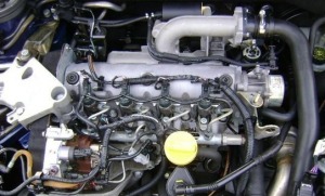

Witam!
Powiedzcie mi proszę gdzie takowy regulator ciśnienia można znaleźć w Lagunie 1.9 dci 120 KM?
Silnik z fotki na formu różni się od mojego a wygląda mniej więcej tak jak w załączniku:
Problem mój polega na tym, że przy stanie licznika 199000 padła oryginalna turbina, oddałem Renię do serwisu, w którym poczyścili układ i wstawili regenerowaną turbosprężarkę. Przez jakiś czas po montażu Lalka chodziła, choć nie podobał mi się nadmierny świst, gdy wchodziła na obroty i z nich spadała, ale w serwisie powiedziano mi, że tak ma być, bo nowe turbo i cały układ był czyszczony... I co się stało? Przy stanie licznika 202500 auto straciło moc, zaczęło kopcić i palić 8,5 l/100 km. Zaniepokoiło mnie to i postanowiłem sprawdzić turbinę i okazało się, że wirnik od strony dolotu jest gładki- dosłownie zjechany do zera a w układzie jest pełno opiłków metalu...

Adrian popatrz na zdjęcia innych Lagun bo ten zaworek powinien być na rurze która wychodzi z osadnika pod korkiem wlewu oleju. Na zdjęciu niewyraźnie widać ale jakby coś tam było sztukowane ?
