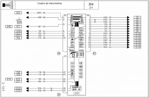

Sławek masz może schemat licznika?

To że "jest prąd" jak piszesz w złączkach przy liczniku wcale nie oznacza że cały zespół jest poprawnie zasilany.
Aby mieć 100% pewności zmierz woltomierzem napięcie pomiędzy końcówkami oznaczonymi 1 i 2. ale od strony płytki. Jeśli jest tam przynajmniej 12 V to zespół jest zasilany OK. Uszkodzenia powinieneś szukać na ścieżkach drukowanych na płycie wskaźników. Na plusowej lub minusowej (być może masz przerwę w wyniku upalenia lub pęknięcie). Posuwasz się tak daleko po 1 i 2 aż w którymś momencie zniknie ci 12V.
Jeśli pomiędzy 1 i 2 woltomierz wskaże 0 V lub bardzo mało (pojedyńcze wolty) to masz przerwę w dopływie. Aby sprawdzić czy na plusowym (1) jest OK końcówkę z 2 przemieść do jakiegokolwiek metalowego elementu ramy (masa) - jeśli wskaże tym razem >12V to już wiesz że szukasz na dopływie na przewodzie minusowym (masowym) - winna jest końcówka "masy".
Jeśli po przemieszczeniu końcówki woltomierza z 2 do innej masy nadal jest brak napięcia lub jest bardzo małe - uzbrajasz się w cierpliwość i po przewodzie plusowym 1 tak długo idziesz i mierzysz aż znajdziesz miejsce w którym napiątko się pojawi (np "sprawny inaczej" bezpiecznik).
PS założyłem że pomiaru woltomierzem dokonujesz przy włączonym zasilaniu (niekoniecznie z pracującym silnikiem). Żarówka 12V/5W jako "wskaźnik-woltomierz" nie jest tu dobrym przyrządem. :-?
