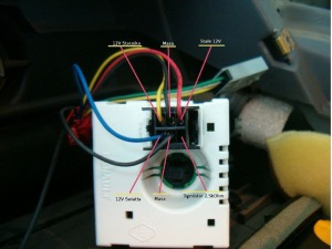

A jak z kabelkami od czujnika i do niego ? Który to zasilanie, jest jakoś opisane czy trzeba pomierzyć i posprawdzać ?
Co sądźcie o tym połączeniu czujnika z przewodami za pomocą kostki ? Najbardziej prosta wersja wykonania tej naprawy ?
Będzie przekłamywać ??
Który to zasilanie
To jest obojętne, dzaiała tak samo w obydwie strony.
Miejsca jest dosyć kostka się zmieści.
Skrętka na obydwu przewodach i taśma izolacyjna.
Jeśli czujnik sprawny i odpowiednio fabrycznie skalibrowany, to tylko dobra połączenie jest potrzebne by nie przekłamywało.

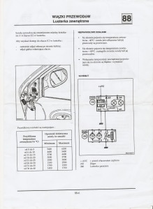

W sklepach elektronicznych możemy kupić termistory, które kosztują ok 3 do 5 zł, ale niestety są to termistory 2,2kohm lub 2,7kohm czyli mamy do czynienia z niestandardowym termistorem. Dlatego w ASO i w sklepach Renault ten czujnik kosztuje
To taki serwisowy, oryginalny ma jakie wartości?
Edytowane przez fredi
2,5kΩ. Można sobie dorobić szlifując odpowiednio ten 2,2kΩ.
Łatwiej jednak i prościej zakupić zamiennik czujnika za około 30 zł.

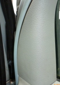

Chciałem zobaczyć, zmierzyć jak jest z tym czyjnikiem temperatury zewnętrznej w prawym lusterku. Nie wiem jak ściągnąć plastik od wenętrznej strony drzwi. Chodizi o ten przy lusterku. Znalazłem instrukcję(chyba od starszej wersji ale tam nie ma słowa co robić.
Nie chce niczego urwać. Ciągnąłem ale nie chce zejść więc zostawiłem do następnego razu.
Dodano: 07 maj 2013 - 00:00
Dodano: 07 maj 2013 - 00:09
Wydaje mi się, że mój plastik jest przykrecany od strony zewnętrznej, ale może się mylę i siedzi tylko na kołkach. "Ostrożnie zdjąć osłonę po stronie kabiny" hm....
Plastik jest chyba na 3 kołkach i trzeba ciągnąc poziomo i prostopadle od szyby. Trzeba ciągnąc zdecydowanie ale delikatnie by kołków nie pourywać. Siedzą mocno w plastikowych tulejkach, bo maja lekko stożkowy kształt. Nie sposób tego tak przykręcić jak przypuszczasz, by lusterko było przykręcone od środka pod tym plastikiem, a plastik od zewnątrz pod podstawą lusterka.

Siema, światełko w schowku działało tylko po włączeniu świateł zewnętrznych. Podłączyłem je do najbliższego miejsca, które stale zasilane było napięciem, a konkretnie podpiąłem do wyświetlacza bo jest tam jeden czerwony kabel, który najprawdopodobniej odpowiedzialny jest za pamięć godziny. Wczoraj podczas jazd testowych zauważyłem, że skacze temperatura, ciężko mi stwierdzić czy czujnik zaczął szwankować po podłączeniu lampki bo samochód stał tydzień w garażu nieużywany. Czy jest możliwe, że podłączenie lampki wpłynęło na odczyt temperatury przez zmianę parametrów prądu jaki dopływa do wyświetlacza, czy skopał mi się czujnik. Mogę rozebrać i rozlutować kable ale wolę się spytać na początku bo może, to niepotrzebna robota i trzeba po prostu wymienić czujnik.
Edytowane przez jan5
Skacząca temperatura na wyświetlaczu może być powodem złego styku na samej kostce za zegarkiem, szczególnie tego od termistora. To przewód obok tego czerwonego i masa pod czerwonym. Nim zaczniesz wymieniać sprawne rzeczy popraw tam styki, przeczyść, podoginaj....
