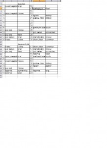

A ma ktos moze rospiske pinow, zeby zasilic licznik? Chcialbym sprawdzic stan licznika i zrobic kilka fotografii licznika zasilonego, zeby potem nikt nie mial pretensji, ze przebieg sie nie zgadza czy licznik jest uszkodzony.

Can to piny 1 i 4 , a przewody idą ze wspomagania kierownicy. Sieć Can idzie z urządzenia do urządzenia. Do licznika idzie ze wspomagania, więc tak napisałem, jakby ktoś szukał skąd idzie przewód.
fakt źle odczytałem rozpiskę Twoją teraz włączyłem visu i jest tam określone wsio. a can odpowiednio podłączyłeś tzn H i L ??
Edytowane przez DAREN
Jest tak, jeżeli włączysz zapłon i dopiero wtedy podepniesz licznik, to wszystko działa, kontrolki, licznik, obrotomierz. Do czasu zgaszenia silnika. Następne włączenie zapłonu nie wzbudza już licznika (nie działa). Trzeba znowu przy włączonym zapłonie odpiąć i ponownie podłączyć kostkę, albo przynajmniej odłączyć od licznika masę i ją ponownie podłączyć (wtedy licznik się wzbudza i działa). Dodatkowo cały czas wyświetla się komunikat o awarii blokady rodzicielskiej.
