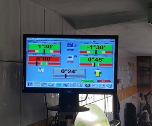

Od jakiegoś czasu borykam się z ściąganiem w lewo. Na zimowych oponach delikatnie ścinało mi zewnętrzne krawędzie (przód). Po kupnie nowych felg + nowe opony letnie pojechałem na ustawienie zbieżności. Okazało się, że zbieżność była zła, lecz od tego czasu zaczęło mi auto ściągać na lewo.
Poprawiali mi zbieżność, problem nadal pozostawał. Pojechałem do innego serwisu na kolejne ustawienie zbieżności + wyzerowanie kąta od wspomagania kierownicy. Zbieżność + kąt od wspomagania była jednak w porządku.
Podczas jazdy nie słychać stuków. Próbowałem nawet założyć stare koła na zimówkach, ale również ściąga w lewo.
Auto miało małą przygodę w stłuczce, zanim je kupiłem (lewy przód).
Dzisiaj udałem się na geometrię. Podgląd jak w załączniku. Jest problem z lewym kołem (tył). Mechanik zasugerował mi wymianę tylnej pół ośki (ale w Megane II CC z tyłu jest belka) i stabilizatora (przód).
Wymieniać jednak belkę? Tuleje belki? Stabilizator?
Będę wdzięczny za komentarze oraz pomoc.
Auto Megane CC, 2.0 benzyna 2004r.
Edytowane przez aston76
Z przodu masz łączniki stabilizatora, nie bardzo jest tu sens wymieniać sam stabilizator.
Prawdopodobnie pomoże tu tylko wymiana tylnej belki, o ile jest proste nadwozie.
Na początek nie zaszkodzi wymiana tulei.
Ja sądzę że ten typ tak ma. I niewiele zrobisz, chyba że naprawisz usterki które masz ewidentne. Zawieszenie z belką podatną skrętnie "podrzuca" drugie koło w momencie najechania na przeszkodę.
