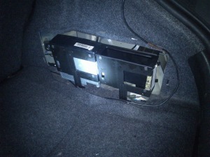

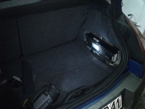

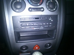

Witam posiadam radjo cabasse auditorium ze zmieniarką w Megane II phI. I mam do was pytanie co to jest w bagażniku? i chciałbym podłączyc wejscie AUX jak to zrobić? Zdjęcia w załączniku.

Podłączylem wszytsko jak na filmach i zdjęciach...Nic trudnego 20 minut roboty...i działa.temat zamknięty.

Panowie, z ja mam pytanie co do tego radyjka, rzekomo jest ono ze zmieniarką, czyli, że do tego radyjka w desce ma mi wejść 6płyt? :(
drugie pytanie, dlaczego jak zgaszę silnik to radio nie gra a na wyświetlaczu pojawia się napis SPEECH?
dokładnie tak - do radyjka w desce - jak to ująłeś - wchodzi 6 CD. Mam u siebie to radio i dokładnie tak jest ( chociaż każdego to dziwi, kto za mną jedzie, że się tam 6 płyt mieści). Co do drugiego pytania to nie pomogę niestety

A teraz panowie pozwolą że zakończe temat tym linkiem. Nakład finansowy żaden , pól godziny roboty a gra jak szalone. Nie ważne jakie radio ważne żeby tuner był w bagażniku.
http://chomikuj.pl/rbooob/moto/cars/Aux-cable-installation-for-a-Cabasse-Auditorium-6C,1704677958.pdf
ps. ja zrobiłem to nieco inaczej , pociągnąłem to kablem z bagażnika pod tapicerką megi zdjąłem zaślepke ręcznego wywierciłem dziurke do schowka i kabel przeciągnąłem pod fotelem pasażera i do schowka. Powodzonka !
