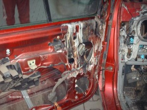

Witam, chciałem was ostrzec przed instalacja sterowania lusterkami. 2 lata temu spaliło mi się połowe wnętrza w scenicuI phII 99r własnie od tego sterowania (1 zdjecie), a jakieś 2 tyg temu zaczal sie palić w scenicuI phII 01r, również ten nieszczęsny sterownik.
W naszych samochodach zostaje prad w sterowaniu lusterkami po wyłaczeniu zapłonu. Wiec tylko ostrzegam żeby każdy sprawdzil u siebie w samochodzie czy ten dżojstik od sterowania ma ustawiony w neutralnym położeniu. Nikt przecież z nas niechce miec spalonego samochodu...

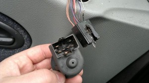

Chyba raczej sprawdzić czy instalacja nie jest rzeźbą, bo o ile pamiętam schematy to zarówno w scenicu, jak i zwykłych megankach lusterka mają zasilanie PO STACYJCE.
To może po prostu przepiąć zasilanie z bezpośredniego na "po stacyjce", wtedy nie będziecie musieli się martwić czy nie zapomnieliście przełączyć.
Skoro francuska myśl techniczna zrypała sprawę (jak widać) to poprawić ich błąd.
