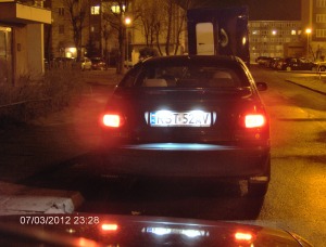

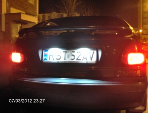

Sprawdziłem jak to działa w nocy i świeci moim zdaniem za mocno, jak ktoś chce zrobić tak jak ja, to wystarczy spokojnie moduł z dwoma LEDami. Tak to wygląda u mnie o północy <_< Zdjęcie robione telefonem bez lampy:
Cały moduł mieści się w kloszu, także bez obawy wszystko się uda, wszędzie się zmieści. Kable są z dwóch stron, bo te moduły sa sprzedawane połączone. Tak jak wyżej napisano, wystarczy z jednej strony podłączyć, z drugiej zaizolować. Moduły są wodoodporne, ale trochę kleju im nie zaszkodziło.
Jak za mocne to jeszcze dodatkowo szeregowo podpiąć rezystor w granicach 470Ω - 1kΩ i mocy 0,25 - 0,5W. Najlepiej dobrać doświadczalnie, tak by świeciło jak należy. Nic tym nie popsujemy, jeszcze dodatkowo poprawimy żywotność modułu LED-owego.
Wg mnie stanowczo za mocno, nasza kochana policja może się trochę czepiać.
też uważam, że za mocno, chwilowo zostawię bo nie mam czasu się z tym bawić. W razie kontroli będę myślał o poprawie. Do tej pory przyczepiali się, że nie lampki nie świecą :mrgreen:
Myślę, że takie modułki ze spokojem by starczyły:
http://allegro.pl/sh...&msgatch.php%22
już wyżej o tym wspomniałem, dwie diody spokojnie sobie z podświetleniem tablicy poradzą.

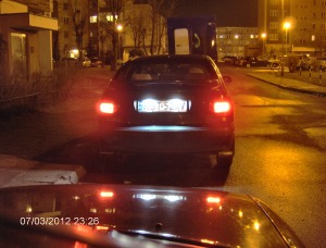

Ja mam podobny efekt jak meganecoupe02. Na "żywo" efekt nie jest tak spektakularny. Świeci mocno, ale bez przesady

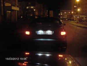

post-17361-0-78264900-1331767588_thumb.jpg post-17361-0-02254300-1331767678_thumb.jpg post-17361-0-13394000-1331767738_thumb.jpg
Po zmianie ustawień aparatu bliżej rzeczywistości post-17361-0-30870800-1331836414_thumb.jpg

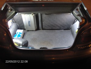

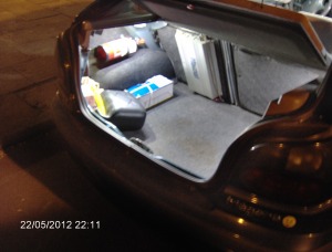

Do zrobienia tych lampek użyłem taśmy led z diodami SMD3528. 12 diod na lampkę. Mam tak zrobione całe oświetlenie wnętrza. Między innymi bagażnik.

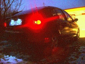

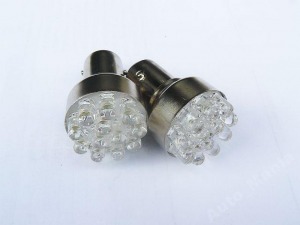

Zastanawiam sięjeszcze nad włóżeniem żarówek led do lamp tylnych lecz mam problem z wyborem. Kupiłem z diodami okrągłymi post-17361-0-80961200-1331768694_thumb.jpg i świeciły nieźle, lecz po włożeniu do lampy światło z niej było bardzo słabe (słabsze niż normalnej żarówki).
