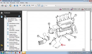

Wymieniłem już zawór podciśnienia kolektora (grzybek - poz.10 na rysunku), wyczyściłem kolektor z wody i oparów olejowych niestety dźwięk nie zginął. Co robić poradźcie?
Dźwięk pojawia się tylko po rozgrzaniu silnika i występuje od 2000 obrotów. Jest najbardziej słyszalny w momencie zmiany biegów gdy odpuszczam gaz oraz podczas jazdy na wciśniętym sprzęgle gdy przegazowuje silnik.
Dodatkowo zauważyłem jakąś kostkę/filterek na wężu między "grzybkiem" a zbiornikiem oparów olejowych jak na rysunku w miejscu strzałki? Może to coś sprawia tyle kłopotów? W instrukcji tego nie ma.
