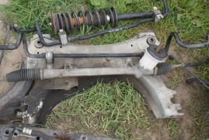

Ktoś wyjmował kiedyś przekładnię kierowniczą? Jestem przed tą operacją i mam kilka pytań:
1. Jak widać na zdjęciu mocowana jest ona do ramy pomocniczej 2 śrubami od góry, jest do tych śrub jakiś w miarę prosty dostęp, czy trzeba demontować lub poluzować całą ramę pomocniczą?
2. Króciec wchodzący do kabiny odkręcamy od wewnątrz czy zewnątrz?
3. Ten plastikowy, biały element mocowany jest na jakieś zatrzaski, niechciałbym czegoś połamać.
4. Kierownicę przed zdemontowaniem przekładni trzeba jakoś zablokować lub oznaczyć jej położenie, żeby po zamontowaniu przekładni wszytstko było jak wcześniej.
5. Na coś szczególnego przy tej operacji trzeba zwrócić uwagę, jakieś specjalne ustawienia, itp.
Ad1 minimum musisz opuścić ramę żeby wałek kierownicy wyszedł z nadwozia - lub zdemontować ramę
Ad2 kruciec odkręcamy wewnątrz
Ad3 biały plastik zastaje przy przekładni
Ad4 kierownicę i koła ustawiamy na wprost (nie ruszać kierownicy najlepiej zostawić na zablokowanej)
