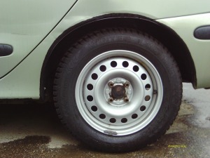

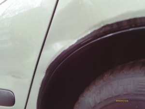

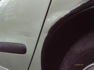

Rdza na tylnich nadkolach, zamalowane pędzelkiem rysy
Gość pieto1
Wyświetl postUżytkownik gimak dnia 21 marzec 2012 - 15:55 napisał
W zeszłym roku przy takiej operacji założyłem na tył nakola plastikowe,
Mam nadkola, ale nie wiem czy mówisz o czymś jeszcze, co zabezpiecza sam brzeg tylnego błotnika? To co Pieto1 pokazał na zdjęciach.
Najbardziej narażony na obicia jest właśnie ten rancik błotnika.
Tak, te nakola są tak założone, że chronią nie tylko brzeg (rancik), ale również powierzchnię przylegającą do tego brzegu. Lepiej spełnają swoje zadanie niż oryginalne nakola z przodu.
no dobra, ale chciałbym zobaczyć jak to wygląda, także jak będziesz mógł to prośba, abyś wrzucił :o
Dodano: 23 mar 2012 - 12:29
rant od wewnątrz jest pokryty gumą :lol:
jest ona już dosyć sparciała, w paru miejscach jej nie ma.
Usunąć ją całą? Przeczyścić rant, zjechać papierem ściernym, dać brunoxa i potem sprej?
Edytowane przez pieto1
no dobra, ale chciałbym zobaczyć jak to wygląda, także jak będziesz mógł to prośba, abyś wrzucił :-)
No to przesyłam (jak mi się uda)zdjęcia nakola na tylnym kole w mojej megance. Tak jak pisałem założone nakole chroni obrzeże wnęki koła.
