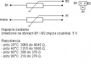

Kup sobie rezystor, potencjometr o zakresie 0 - 5 kOhm. Posłuży jako symulator czujnika temp,
Pomysł mam jeszcze taki, żeby zamocować ten potencjometr na kawałku tektury, deseczki czy blaszki. Za pomocą omomierza i powyższej tabelki na deseczce można symulować prace czujnika ustawiając na potencjometrze różne "temperatury".

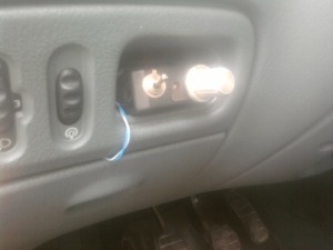

O to chodzi. Ja mam zamontowany w kabinie i spisuje się znakomicie. Dodam,że w ten sposób kiedy już ruszę skręcam go do minimum,nie odczuwam zmiany mocy czy przyśpieszenia ale jednak znacząco skracam czas ,,ssania'' przy dojazdach do pracy a tym samym chyba i spalania ;) .Przy dzisiejszych temperaturach i włączonym nawiewie ssanie miałbym praktycznie przez cała droge(3,5km)
Tak to wygląda u mnie - tymczasowo ;)

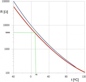

Hola,hola! Spójrz w tabelę temperatur którą zamiescił P_r_z_e_m_o,nie ma w niej rezystancji dla temp. zimowych. 5kOhm będzie odpowiadało temperaturze silnika ok.15* i gdy przyjdą mrozy np. -10* to i pojawią się trudności z odpaleniem auta bo sterownik będzie widział lekko nagrzany. Dlatego ja mam potencjometr 10kOhm żeby przy -20* ,,zadać'' mu faktycznie taką temp.Gdzies tam rzuciło mi się w oczy że przy takich niskich temperaturach rezystancja czujnika osiąga wartość 7,5-11 kOhm.
Tak wygląda jego rezystancja w zależności od temperatury

Przypuszczam, że masz omomierz? Jeżeli, tak to moja propozycja ma sens.
Kasiu wykręć czujnik temperatury, ale uwaga jak go wykręcisz wyleje się płyn chłodzący ok 1-1,5 l.
Teraz czujnik do zamrażarki, na jakieś 15 min, wyjmujesz i mierzysz rezystancję na pinach B1-B2 i A1-masa.
Pomiary trzeba powtarzać w miarę jak czujnik będzie się nagrzewał, np. co 5-10 minj.
Dobrze jakbyś miała jakiś termometr, który pokazał by Ci temp. jaką fizycznie ma czujnik temperatury.
Potem wrzuć czujnik do wrzącej wody i też zmierz rezystancję.
Zapisuj sobie wskazania omomierza. Przypuszczam, że w jakimś zakresie temp, czujnik może, ale nie musi pokazywać bzdury.
