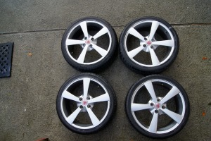

witam mam zamiar kupic alu 17ki do mojego scenica .pytanie moje czy jest to dobry pomysl i jakie opony powinny być zalożone ?bo te co chcę kupic mają 205/40 r17 bardzo prosze o porade pozdrawiam

o, widzę, że firma Wolfrace :mrgreen: też mam ten sam rozmiar felg tej samej firmy, tylko inny model. Sam nie wiem czy mi się zmieszczą :( a szerokość opony zależy od szerokości felgi. Moje mają 7J, i wulkanizator poleca 195 szerokości

Panowie chodzę z zamiarem odkupienia 17" felunku do mojego Szczeniaka 1ph1 2.0.
Nazwijmy to że okazyjnie niejako mogę kupić takie 17"7j z oponami 225/40, ET to prawdopodobnie 25,
Felunek i tak będę lakierował jeszcze po swojemu, pytanie do znawców tematu, czy dużo bedzie modzenia żeby to poupychać? czy może też nie warto.

troche szerokie te opon i niskie więc może być róznie... et25 więc felga będzie napewno wystawać poza obrys błotnika... jak chcesz to zapraszam do kupna 17" http://moto.allegro.pl/renault-4x100-17-op...1580426562.html
Ja potrzebuje konkretnie wiedzieć bo felunek 300 km odemnie i jak przyjdą do mnie to będzie juz za późno na zwroty.
tu sobię pomogę rozciągnięciem błotników, tak żeby za bardzo za rant nie wystawały.
