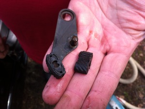

witam jestem tutaj świeży. mam problem z szyberdachem. kupiłem megy z zużytym nieco szyber-solar-dachem . mianowicie zużyte były suwaki a raczej prostokątne gumoplastiki będące częścią suwaków(tylnich). szyba przez to zawadzała o drugą szybę gdy chciałem otworzyć dach a gdy go zamykałem to zamykała się i później cofała.gdy w aso powiedzieli mi za zestaw naprawczy tj. 2 suwaki 400zł a z robocizną 500 postanowiłem sam to uleczyć. dorobiliśmy z ojcem takie gumoplastiki gdyż tamte były wytarte, kupiliśmy biały smar(bo po rozebraniu dachu była straszna susza)i wysmarowaliśmy wszystko i było ok na 3-4 miesiące. lecz nasza własna reperaturka na jednej ze stron się wytarła i znów szyba o szybę zawadza.

Mam bardzo podobny problem mój szyberdach dziaął elegancko zamyka sie i otwiera ale podczas postoju zaczyna coś w nim stukać i tym czymś okazał się jeden z tych "suwaków" po rozebraniu okazało się że te gumkoplastiki są przetarte do tego stopnia że te "suwaki" mają luzy i się tłuką jeśli ktoś zna sklep gdzie można cośtakiego nabyć po normalnej cenie niech da znać.

można podzwonić po ludziach z allegro którzy sprzedają całe bądź też w częściach szyberdachy. ja wolałem sobie dorobić je z plastiku. ale też można zamiast tych gumo-plastików wrzucić łożyska o średnicy 1cm czy jakoś tak:)

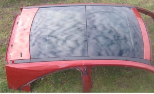

W pierwszej kolejności zdejmujesz listwę oznaczoną na zdjęciu jako 1. W miejscu gdzie postawiłem czerwoną kropkę znajduje się plastikowy bolec. Musisz unieść ją z tej strony w górę. Następnie pod tą listwą zobaczysz śrubę. Odkręcasz i następną listwę wysuwasz do tyłu. Listwę od strony czołowej szyby można wyjąć bez demontażu pozostałych. Przykręcona jest chyba na 3 śruby, które zobaczysz po otworzeniu dachu.

Dzięki za szybką odpowiedź, z uwagi na uszkodzenie ślizgow oraz listwy kupiłem dach bardzo tanio wszystko w nim ok. Nie chciałem uszkodzić listew więc pytam. Wczoraj zdemontowałem szybe przednią, silniczek, prowadnice, żaluzje, osłone wiatru. Zostały mi listwy tylna szyba, Jak zdemontuje listwy to co dla mnie najaważniejsze to postaram się zdemontować szybe aby pozbyć sie ramy dachu, gdyż jest mi zbędny w. Szybe i plastikowy stelarz się wycina?
Edytowane przez mit44
Tylna szyba dachu jest wklejona w stelarz, a ten z kolei w koroserię.

Nie chcę wymieniać dachu w mojej megance, chciałem rozebrać na czynniki pierwsze zakupiony dach aby nie zalegał mi w garażu. Za 200 zł. kupiłem odcięty dach, który poza podsufiktą miał wszystko żaluzje, silniczek, wiązkę, prowadnice, szyny, listwy oraz w bardzo dobrym stanie ślizgi. Chciałem pozbyć się tylko metalowej części dachu która pozostanie po rozbiórce i zajmuje niepotrzebnie miejsce. Teraz pozostało wycięcie tylnej szyby i ewentualnie plastikowej ramy (może się komuś przyda). Sądze że w tej cenie nie był to zły zakup, tym bardziej że potrzebowałem listwy oraz jednego ze ślizgów. Pozdrawiam.
