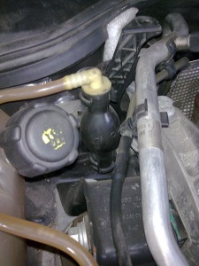

Od czego ta pompka?
Do zalewania filtra paliwa w celu odpowietrzenia w czasie jego wymiany i podobnych sytuacjach.
Zasysa ON z baku i podaje przez filtr do pompy wtryskowej.
Jest też w niej zaworek zwrotny, zapobiegający cofaniu się paliwa z przewodów po zgaszeniu silnika.

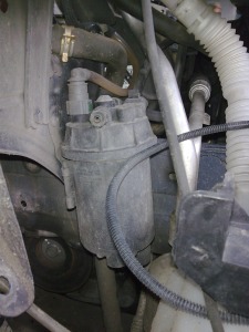

Wymianę filtra zawsze zlecam w serwisie, rozumiem, że to pompka dla nich:)
A tak przy okazji, filtry są wymieniane całe bądź tylko wkłady, na podstawie zdjęcia ponoiżej można stwierdzić jaka to wersja?
Ten z fotki jest rozbieralny i wymieniasz tylko wkład. To szare o skośnym łbie centralnie na górze pokrywy to śruba, która spaja całość. Zazwyczaj dłuuuga i na TORX20. Z wkładem powinny być uszczelki, 1 duża pod pokrywę i 2 małe, jedna na uszczelnienie wkładu i jeszcze mniejsza na śrubę.
W starszym sceniolu mam podobny a na forum wstawiłem i opisałem sposób wymiany wkładu.
Tu ten post:
http://megane.com.pl/topic/6724-jak-wymienic-filtr-paliwa-diesel/page__view__findpost__p__57610
W Twoim przypadku kwestia odpowietrzenia jest łatwiejsza bo pokrywa filtra ma ta widoczną na fotce śrubę do odpowietrzenia.
U mnie jej nie ma, jest tylko odwadniacz na dole komory.
