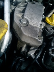

- tym razem podczas zlokalizowania wycieku był obecny znajomy serwisant z salonu Renault który zlokalizował rozszczelnienie i wyciek zrobione to zostało oryginalną masą używana w renault ,auto znów pracowało rozebrane tym razem 2 godz. (było konkretnie gazowane) - zero oleju;) powodzenie, po poskładaniu pokryw osłon i zamocowaniu łapy poduchy silnika i po kilku dniach jazdy OLEJ ZNÓW Z TYCH SAMYCH OKOLIC postaram się załączyć foto.

załączam foto,za pierwszym razem nie weszło..
