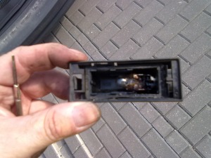

Stefan_KTP Opublikowano 26 Kwietnia 2012 Udostępnij Opublikowano 26 Kwietnia 2012 Ostatnio miałem okazję przy włączonych światłach wkładać walizki do bagażnika. Patrzę, a tu jedna z żaróweczek nie świeci. Nie przejąłem się tym zbytnio, bo w wielu samochodach właśnie te żaróweczki padały jako pierwsze, ale obiecałem sobie przy najbliższej okazji zmienić ją na nową. W sobotę zakupiłem nową żarówkę i wziąłem się za wymianę. Już na samym początku pojawiły się problemy, bo żeby dostać się do lampki musiałem zdjąć tablicę rejestracyjną, oraz zdemontować plastikową ramkę (przymocowana sprytnie przez dealera na nity!). W domu nie ma problemu, bo wiertarka jest pod ręką, więc szybko je rozwierciłem (niestety jeden wpadł do klapy i teraz grzechocze ), ale ciekawe jak to zrobić na drodze? Wyjąłem lampkę, zdjąłem szybkę i... moim oczom ukazało się coś dziwnego. Wszystko co było w środku z jakiegokolwiek metalu było kompletnie skorodowane (żarówka jednak jest dobra). Zresztą znaczna część "elektrycznych wnętrzności" wysypała się z lampki... Już się cieszę, że założą mi nową - ciekawe ile wytrzyma? Cytuj Odnośnik do komentarza Udostępnij na innych stronach Więcej opcji udostępniania...

kacper69 Opublikowano 9 Sierpnia 2012 Udostępnij Opublikowano 9 Sierpnia 2012 (edytowane) Zauważyłem, że w Meganie 3 przestało działać podświetlenie tablicy rejestracyjnej. Gdy zabrałem się do wymiany żarówki , to okazało się że w oprawce jest chodząca korozja , co widać na załączonym foto. Oprawka żarówki nadaje się do wymiany , i to w 2 letnim aucie! Francuska tandeta. Połączony, kolegę proszę o używanie :) Edytowane 9 Sierpnia 2012 przez P_r_z_e_m_o Cytuj Odnośnik do komentarza Udostępnij na innych stronach Więcej opcji udostępniania...
