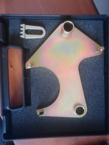

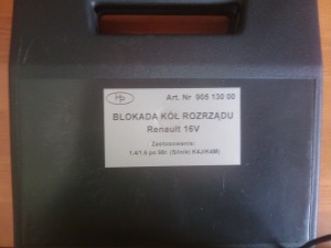

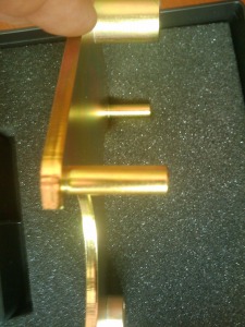

Pozwole sobie na malutkie OT :D Szukałem ostatnio blokady do kół pasowych rozrzadu,gdzie nie zadzwoniłem wszyscy mówili ,że ich blokada służy jedynie do ustawiania kół ????? a nie do odkręcania i dokręcania.Zdjęcia w sieci też nie oddawały "solidności" produktu.Znalazłem wreszcie producenta blokad i zamówiłem w "ciemno" zapłaciłem 80PLN a dostałem ku mojemu zdziwieniu produkt solidny no i jeszcze zapakowany..... za te 80PLN? :D
