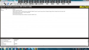

malum Opublikowano 10 Maja 2013 Udostępnij Opublikowano 10 Maja 2013 (edytowane) Również jestem zainteresowany co dokładnie w Renault potrafi przeskanować ten program. Do tej pory udawało się jedynie odczytać błędy silnika, MaxiTest widzi również inne urządzenia. Jeśli natomiast chodzi o oprogramowanie do androida, to nie mówię, że jest złe czy nie działa, ale 100% zaufania chyba nie mam. Wystarczy ściągnąć sobie np. kompas z androida, który północ pokazuje jak mu się zachce, analizator głośności dźwięku, którego pomiary nijak mają się do rzeczywistości i wiele innych programów. Dla mnie jest to gadżet, ale w 100% bym mu chyba nie zaufał. Dodano: 10 maj 2013 - 17:06 Przy okazji, znacie jakąś dobrą stronę z dokładnym opisem błędów. Mam dla przykładu taki jak w załączonym zrzucie odczyt z programu, ale gdzie dokładnie szukać usterki, bo w informacje jakie znalazłem w internecie każą szukać od przedniego do tylnego zderzaka :P Edytowane 10 Maja 2013 przez malum Cytuj Odnośnik do komentarza Udostępnij na innych stronach Więcej opcji udostępniania...
pawelsonx Opublikowano 10 Maja 2013 Udostępnij Opublikowano 10 Maja 2013 (edytowane) z serwisów ki od renaulta i to najlepiej po numerze błędu . Ja miałem w lagunie problem z wyłączaniem silnika przyciskiem wszystkie softy pokazywały przekaźnik dopiero w serwisów-ce kazali sprawdzić moduł sterowania szyb w drzwiach kierowcy miałem spięcie z masą :P. Nie wiem czy dialogys nie zawiera gdzieś takich pdf W twoim przypadku wypadało by sprawdzić opór poduszki niestety maxitest nie posiada tego. Oraz wyłącznik poduszki pasażera Według innych źródeł poduszka kierowcy http://megane.com.pl/topic/649-kontrolka-air-bag-service/page__st__20 Edytowane 11 Maja 2013 przez Prezes Cytuj Odnośnik do komentarza Udostępnij na innych stronach Więcej opcji udostępniania...
malum Opublikowano 19 Maja 2013 Udostępnij Opublikowano 19 Maja 2013 Problem polega na tym, że udało mi się znaleźć opis błędu B1007, ale MaxiTest dodatkowo podaje jeszcze 18, czyli B1007-18, a tego już się nigdzie doszukać nie mogę, a podejrzewam, że to 18 nakierowuje na konkretne miejsce. Na 90% jestem przekonany, że to problemy z taśmą. Błąd poduszek raz się włącza, a innym razem nie, również podczas jazdy. Zauważyłem, że gdy kręci się kierownicą problem się nasila. Da się jakoś sprawdzić taśmę bez jej demontowania? Wczoraj przetestowałem Torque (wersję darmową Lite) w swoim Scenic II i nie do końca jest tak jak piszesz. Faktycznie połączył się z samochodem, ale ma dostęp WYŁĄCZNIE do podstawowych parametrów i błędów silnika, do żadnego innego układu się nie potrafi dostać. MaxiTest wykazuje mi 5 różnych błędów, tzn. poduszek, świec żarowych i zasilania a Torque wykrył tylko jedną P0670 czyli błąd świec żarowych, innych nie widzi. Sprawdź czy w statusie połączeń pokazane jest nawiązanie połączenia np w poduszkami, a jeśli tak to wrzuć zdjęcie, bo może wersja PRO ma większe możliwości, choć zgodnie z opisem w tej kwestji różnic nie ma. Cytuj Odnośnik do komentarza Udostępnij na innych stronach Więcej opcji udostępniania...
