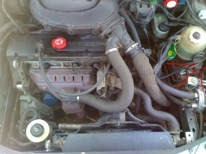

Witam dziś przydarzyła mi się nieprzyjemna usterka,mianowicie jechałem po drodze kamienistej z prekością ok 40 kilometrów i w pewnym momencie auto zgasło gdy wrzuciłem na luz.Stanąłem na poboczu i próbowałem zapalić jednak nie udało się rozrusznik kręci wszystkie kontrolki się świecą tak jak powinny wszytsko ok,tylko nie może zaskoczyć.Na miejscu sprawdziłem czy jest iskra bo miałem zapasową świece iskry nie ma na żadnym z cylindrów.Scholowałem auto do domu sprawdziłem wszystkie bezpieczniki w kabinie i te co są obok silnika wszystkie są dobre.Zadzwoniłem po kolęge aby podłączył auto pod komputer po sprawdzeniu błędów pokazuje takie coś:ADAC obwód przerwany lub zwarty,i przekaźnik pompy paliwa.Zdażyło mi się to pierwszy raz.Samochód to Renault Megane Coupe rocznik 1998 Silnik 1.6 8v K7M+LPG.Prosił bym o rady jaka może być przyczyna dlaczego moje auto nie chce zapalić Dziękuje.

Szukaj na lewym nadkolu poniżej zbiorniczka wyrównawczego płyny chłodzenia, a przed pompą hamulcową takiego czegoś:
http://moto.allegro.pl/megane-scenic-laguna-wylacznik-czujnik-uderzeniowy-i2340067553.html
Czerwoną gumową częścią zwrócony do góry.
