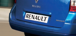

Jedyną pomoc jaką mogę Ci w tej "rozpaczliwej" sytuacji udzielić to zwymiarowanie tego na fotce, zassanej z fabrycznego katalogu, zamieszczonego w naszym downloadzie przez kol.Kataryniarz
(co prawda w moim sąsiedztwie jest meganka II Gt ale przedliftowa, bez napisu)
Lepszej fotki nawet w Google nie znalazłem.
Niestety są to tylko odległości i wymiary tego co na monitorze jest widoczne i to w pixelach.
Musiałbyś to sobie przeliczyć.
Wysokość literki to 18 pikseli przy powiększeniu 200% jakie miałem.
Czyli mierzysz sobie wysokość literki z napisu jaki masz i to będzie te 18px.
(jak zmierzysz to podaj mi ten wymiar, by w razie kolejnego takiego pytania znać choć tę jedną niewiadomą) według danych z #4 posta poprzedniej strony, prawie by się to zgadzało, że 1mm to mój 1 px.....
Szerokość 2 liter R i E oraz przerwy do początku N, to +/- 40px. I taka sama jest odległość od prawej strony klapy do końca daszka w literze T.
Cały napis po przekątnej ma +/- 140px.
Podstawa napisu jest w połowie wysokości wnęki na tablicę.
Z tego co widzę wynika, że to pozioma linia pomiędzy szczelinami po prawe i lewej na zderzaku.
Odrysuj sobie dolny róg klapy na papierze A3 w skali 1:1, przykładając go w to miejsce i według tych przeliczonych na mm pikseli sobie to poukładaj nim będziesz kleił. Nawet sobie z tego szablon możesz zrobić.
Sprawdź czy wymiary są prawdopodobne.
Zaznzczam że nie jestem grafikiem i posługiwalem się tylko niedolnie programem Ms Paint.

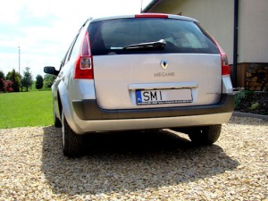

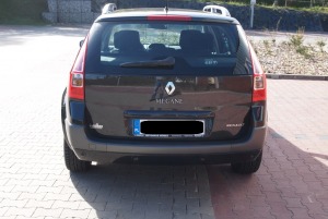

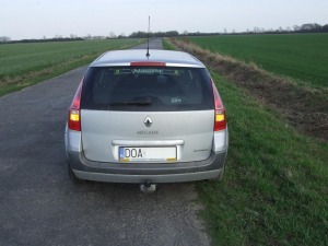

Z 4 pierwszych stron galeri "Nasi użytkownicy i ich auta" udało mi się do porównania wyłowić 3szt, które są z odpowiedniego rocznika, by mieć napisy na klapie oraz są odpowiednio od tyły sfotografowane.
Oto one.
Nazwy fotek są nickami ich właścicieli
post-2372-0-74110200-1425314480_thumb.jpg post-2372-0-91298500-1425314509_thumb.jpg post-2372-0-11103400-1425314538_thumb.jpg
Tyle zrobione nie odrywając się od fotela przed kompem ;)
