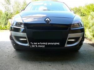

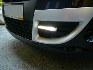

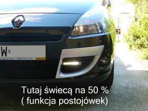

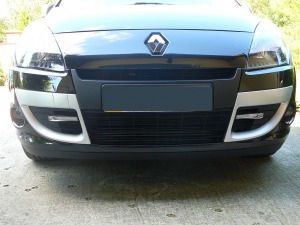

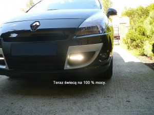

Witam,
przedstawiam montaż świateł do jazdy dziennej firmy OSRAM. W miejsce postojówek wstawiłem oryginalne Philipsy ledowe. Dają prawdziwe białe światło ( 4000K) i nie przepalają sie jak te chińskie badziewie z Allegro.
Ogólnie montaż i perypetie związane z modułem świateł są do przeczytania na forum ogólnym w wątku : http://megane.com.pl/topic/37798-solidny-warsztat-elektryczny/page__p__290909__fromsearch__1#entry290909
Pozdrawiam

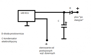

Witam. Oczywiście przeprogramowanie sterownika aby podnieść nap. jest sensowne ,ale można próbować też w inny sposób.Takie coś sobie wymyśliłem.Kupujemy diode prostowniczą o prądzie dopuszczalnym w zależności od mocy świateł ,można policzyć ze wzoru P=U*I,oraz kondensator elektrolityczny na nap.wyższe od nap. instalacji np.20v.Napięcie kondensatora związane jest z jego przebiciem a nie z napięciem które może "wygenerować"-to tak dla wyjaśnienia :) Pojemność kondensatora powinna być możliwie jak największa,mogą być dwa trzy lub więcej wedle potrzeby (łączone równolegle).Łączymy diodę na zasilaniu ze stacyjki (kierunek przepływu w kierunku sterownika świateł led). Następnie za diodą od strony sterownika łączymy kondensator(y) ich plus i minus do masy.Za pomocą miernika (od strony sterownika led) robimy pomiar napięcia lub patrzymy czy światła się załączyły.Jeżeli nie, próbujemy dołączyć więcej kondensatorów lub jeden o jeszcze większej pojemności.Powyższy sposób powinien zadziałać w moim mniemaniu :) Koszt takiej próby to parę PLN-ów.
Ps.Oczywiście wszystko łączymy przy wył zapłonie zaś łączenie kondensatora(ów) przy pracującym silniku.
