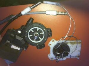

Witam,również mam problem podnośnikiem szyby od strony kierowcy.Wymontowałem podnośnik i okazało się,że mam uszkodzoną linkę w kołowrotku.
Czy możnaje wymienić czy trzeba kupić cały silniczek?
Jeśli ktoś miał podobny problem to proszę o pomoc.
W załączniku zamieszczam zdjęcie.

Albo wymiana całego zestawu, albo dorobienie linki. Ja u siebie tak rozbierałem drzwi, że urwałem taki plastik na końcu pancerza linki a potem to już porozcinała ta linka różne rzeczy a na końcu się rozkręciła i była do wyrzucenia. Próbowałem dorabiać ale to ciężko wychodzi.. trudno dostać taką linkę (podobna do hamulcowej od rowera). Swoje ustrojstwo oddałem do firmy w Będzinie bodajże i za 100zł założyli nową linkę, zakuli pancerze na końcu metalowymi zakończeniami i teraz jestem pewien, że się to nie rozleci :)
Jeśli trzeba to poszukam nazwy tej firmy, pewnie można się dogadać, że odeślą Ci to. Nie wiem tylko czy teraz to się opłaca, bo może lepiej na alledrogo kupić gotowy zestaw z rozbitka, niż bawić się w naprawę.
