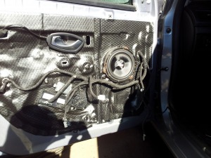

W boczkach z wersji bose jakie kupiłem, oryginalnie jest już wygłuszenie więc zastanawiam się żeby też coś bez większych nakładów nie zrobić z oryginalnymi głośnikami.

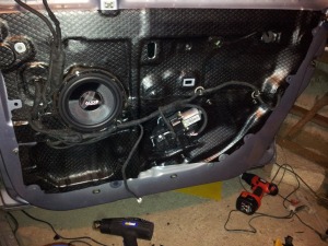

Podpowiedź jak zdjąć osłonę uchwytu w drzwiach:
W otwór, który zlokalizowany jest od spodu uchwytu trzeba włożyć coś, czym pociągniemy plastikową osłonę. Śrubokrętem płaskim łatwo uszkodzic tworzywo, więc odpada.
W zrobiłem narzędzie z łyżeczki stołowej.
Koniec łyżeczki zagiąłem kleszczami tworząc mały haczyk (promień ok 0,5cm). Okazało sie to idealne - haczyk wkładamy w otworek (jest on podłużny, tak samo jak koniec łyżeczki) i ciągniemy do siebie. Ciągniemy oczywiście z wyczuciem kontrolując czy złapaliśmy za właściwy element (można źle włożyc haczyk i pociągniemy za cały uchwyt a nie za samą osłonkę).
Łyżeczka jest o tyle dobra, ponieważ łatwo się poddaje - można ją odpowiednio uformować, oraz ma stępione brzegi, więc nieczego nie porysujemy.

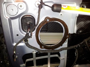

Dlatego dobijam się z prośbą o instrukcję jak poradzić sobie z montażem głośników 165mm w miejsce seryjnych 130mm.
Będę zobowiązany za okazaną pomoc - a może znajdziesz jakiegoś mauala jak ogarnąć podłączenie opisanego zestawu Bose do instalacji radiowej
