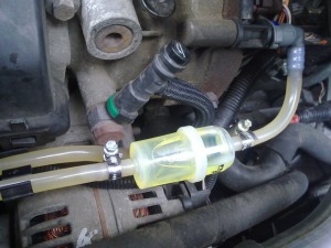

W innym temacie znalazłem to zdjęcie
i jest napisane że to pokrętło ze strzałką to odpowietrznik.Czy jak to odkręcę to powietrze ucieknie? Można tym w ogóle kręcić,nic się nie rozreguluje?
to moje zdjęcie mojego filtra.
odpowietrznik sam odpowietrza. jeśli nie zalałeś nowego filtra paliwem to możesz jeszcze spróbować zdjąć przewód z pompy ten z zielonym oznaczeniem i ostrożnie zaciągnąć paliwo ustami "do siebie".
być może zaworek zwrotny w gruszcze słabo trzyma i stąd się zapowietrza albo słabo się filtr odpowietrzył.
ja tak odpowietrzałem swojego, bo nie chciał zapalić po wymianie filtra.
